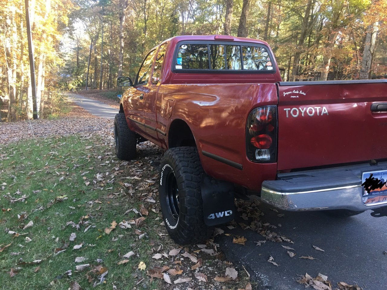

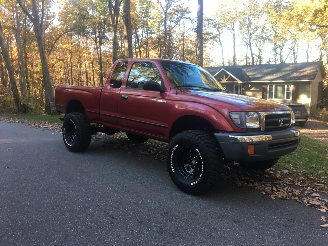

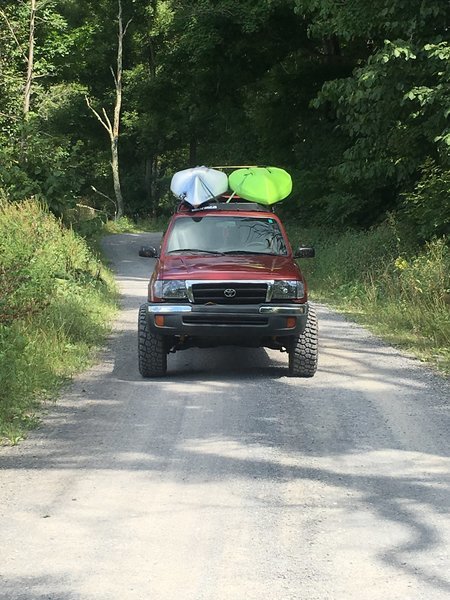

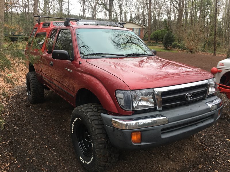

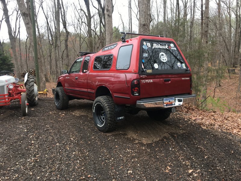

    LATEST:
    4.
    5.
    6.
    4E68B0AF-2516-42D3-A0F1-4B743599CE80.jpg 507E0B54-7B2D-4E3A-BB5B-37B781D5CC7E.jpg
